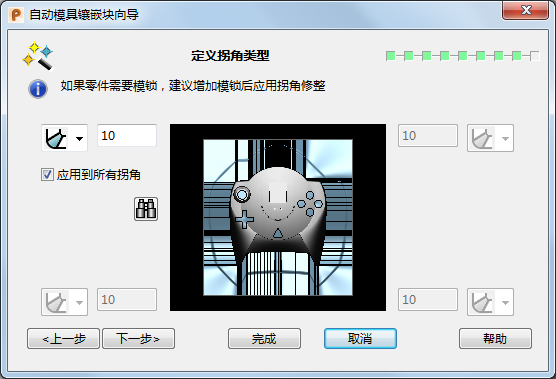

“定义拐角类型”页面可以为模块的每个拐角指定拐角类型。
此值的默认值为 10 毫米,但如果矩形块很小,这可能会引起问题,可能会使用更小的默认值。
- 增加圆倒角。输入拐角半径值。
- 增加平倒角。输入距离值。
用于创建平倒角的距离按如下方式确定:
倒角
距离
半径等于距离的圆弧
- 不增加任何角完成。
创建不含镶嵌块的板时,“拐角类型”选项不可用。
查看应用了已选拐角精加工的矩形块。如果设置导致问题(例如,产品伸出矩形块),将显示“错误”对话框。单击“确定”并调整设置以更正此问题。
