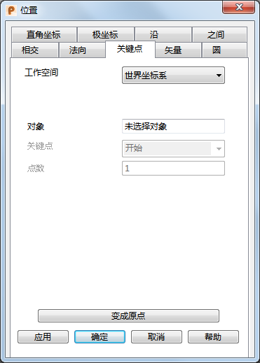

使用“位置”对话框的“关键点”选项卡,选择已选对象上特定关键点处的位置。如果有多个对象的关键点位于同一位置并且(举例来说)您要捕捉到特定对象上的隐藏关键点,该选项卡非常有用。关键点是用于选择特定对象的一种快捷方法。
工作空间 - 选择您正在使用的工作空间。可用选项包括:
相对模式不是始终可用,因为可能没有合适的相对坐标。在这种情况下,选择一个合适的位置(例如两条直线的交点),并通过“变成原点”选项将其设置为相对工作空间的原点。
对象 - 选择一个对象。系统会显示该对象的名称。
关键点 - 此选项可确定选择对象上的哪个点。从下列选项中进行选择:
变成原点 - 单击此按钮可将对话框中指定的坐标定位为原点。任何相对坐标都从该原点开始测量。
应用 - 输入位置。如果当前操作允许多个点,该对话框仍会显示,以供您输入多个点。否则,对话框将关闭。
确定 - 输入位置并关闭对话框。
取消 - 中止位置输入。
