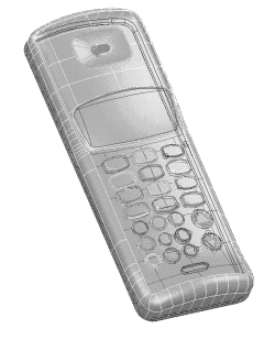

“视图”选项卡 >“外观”面板 >“阴影”>“阴影线框”
选择“阴影线框”选项可显示线框,并应用阴影和照明效果,使曲面看起来像是实体。
使用“阴影线框”选项的步骤:
  1. 显示要设置阴影的曲面。
  2. 选择“视图”选项卡 >“外观”面板 >“阴影”>“阴影线框”。例如:
这与在“视图”工具栏上单击“阴影线框” 按钮的效果相同。
有关更多详细信息,请参见阴影选项
注: 在不支持硬件图形加速的操作系统中,旋转期间的重画速度较慢,而且为复杂模型设置阴影可能会花费相当长的时间。
