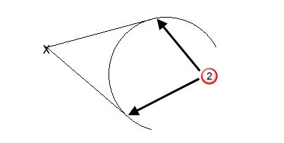

例如,假设给定了直线的开始位置
以及一段圆弧,如下所示:
在此情况下,直线与圆弧上的两个位置
相切。
选择圆弧上与所需相切最接近的位置。

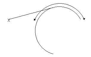

如果您需要顶部相切,则选择圆弧上如下所示的一个位置(非圆弧关键点):

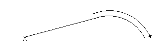

选择的位置位于直线与圆弧相切位置的任一侧。选择圆弧的哪一侧决定了圆弧的修剪方式。如果选择圆弧的左侧,它将按如下所示进行修剪:
如果选择圆弧的右侧,它将按如下所示进行修剪:

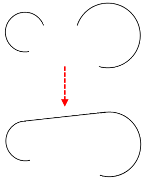

您还可以创建与两段圆弧都相切的直线。下图显示了与两段圆弧都相切的直线:
如果相切的位置不在圆弧上,则圆弧上距离相切位置最近的端点将延长到此位置。
