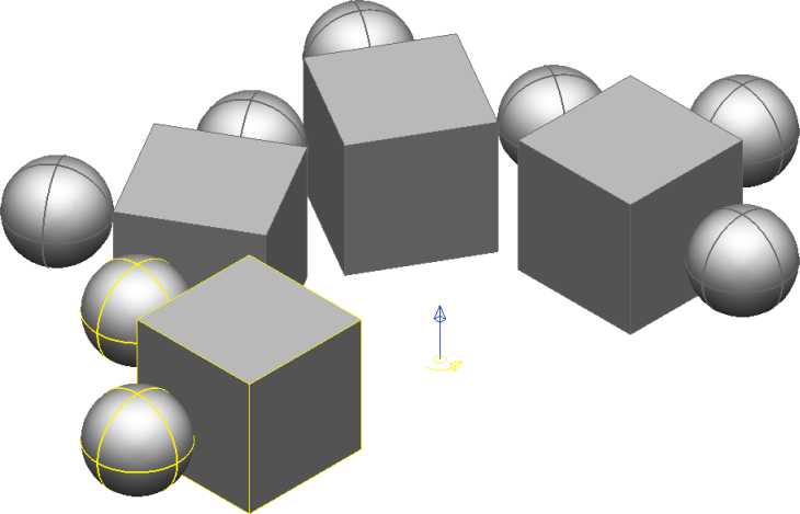

使用“旋转”选项按指定的角度旋转一组对象。这些对象会绕垂直于主平面的轴旋转。例如,如果主平面为 YZ,则对象会绕 X 轴旋转。
您可以旋转对象以生成一个或多个副本。下图显示了如何通过原始对象旋转形成三个彼此之间成 30
角的副本。
原始对象。
副本。
旋转轴。
