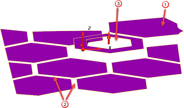

创建闭合曲面的步骤:
例如:

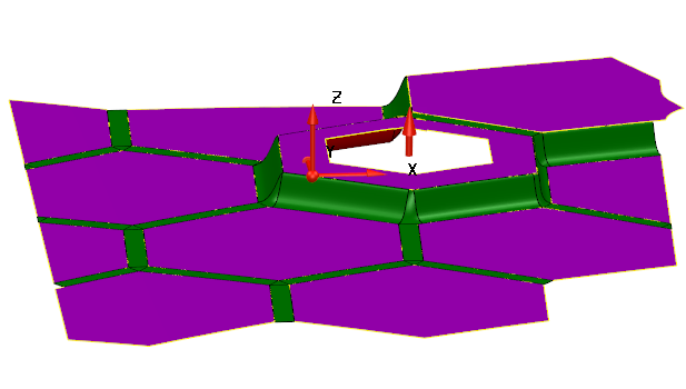

- 将在其间创建闭合曲面的已选“上面”会高亮显示。在选择中心会显示一个图形箭头,指示当前主平面的方向。
- 要闭合的筋。
- 内部型腔(请参见下文)。

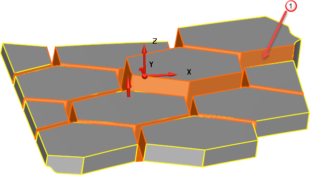

例如:
- 将闭合的已选“筋形面”将高亮显示。

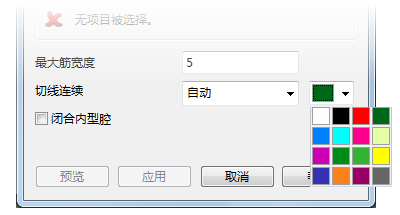

在“筋形闭合”对话框中,
会变为
,且“无项目被选择”替换为指定已选面或曲面数量的消息。
如果操作失败,则对话框底部会显示错误消息“无筋曲面曲面创建”或“输入面不可用”。
如果在面中检测到任何问题,此选项还可放松切线连续条件。
自动(Automatic)
下限(Lower)
二者(Both)
无(None)

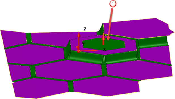

- 为内型腔创建闭合曲面。
