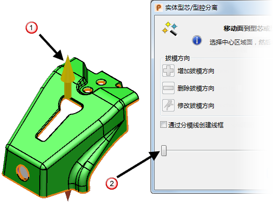

使用“实体型芯/型腔分离”向导可以将零件分离成其制模片。
例如:
零件将分离成为型腔和型芯部分。
任何模糊的面均会保持在中心区域
和
以显示或隐藏“下切阴影”;此阴影表示从工具上方或下方查看时,面的拔模不充分。
以选择“型芯和型腔透明”。这使您可以清晰地查看模糊的面(即未分配给型腔或型芯)。
如果未在透明模式下,则还可以通过单击型芯或型腔来分配模糊的面。
以取消选择“型芯和型腔透明”。
分配给型芯,如下所示:
,需要创建一条新的绘制线,如下所示:
以显示已选面的默认绘制方向。
(选择绘制方向工具栏)以接受默认绘制方向,并将已选零件分配给新绘制方向。
