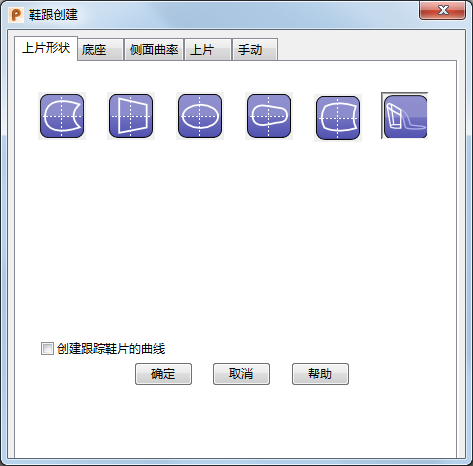

上片形状(具有参考曲面)
使用“上片形状”选项卡可编辑鞋跟上片形状。此选项仅当您使用参考曲面时可用。
  1. 选择上片形状:选择:
    “2 个圆弧”可以创建由 2 个圆弧定义的鞋跟形状。
    “梯形”可以创建由梯形定义的鞋跟形状。
    “椭圆”可以创建由椭圆定义的鞋跟形状。
    “2 个圆弧和 2 条直线”可以创建由 2 个圆弧和 2 条直线定义的鞋跟形状。
    “4 个圆弧”可以创建由 4 个圆弧定义的鞋跟形状。
    “默认”可以创建默认鞋跟形状。
    将显示上片形状的参数。
  2. 输入值或拖动滑块以自定义上片的形状。
  3. 选择“创建跟踪鞋片的曲线”可沿鞋跟边缘创建曲线。使用这些曲线在鞋跟上创建片;例如鞋跟保护层或 Louis 鞋跟效果。
