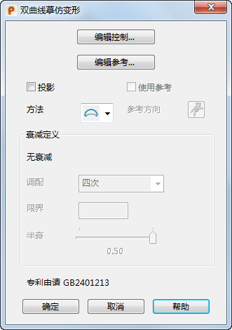

此对话框使您可以编辑双曲线摹仿变形。

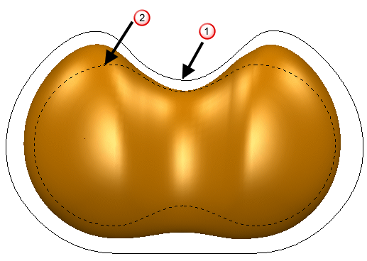

参考曲线以虚线绘制,控制曲线以实线绘制。
如果在摹仿变形定义中使用了衰减曲线或曲面,则它们也以虚线绘制。在阴影模式下,衰减曲面的阴影采用透明材质生成。
选择“编辑控制”或“编辑参考”时,相关曲线将变为已选曲线且“曲线工具”选项卡将会显示。可以按照图像方式或使用工具栏编辑曲线。某些曲线编辑操作会破坏摹仿变形定义,因此不受支持。
要退出曲线编辑模式,请在对话框中选择其它项目。
对于曲线和曲面衰减,您仅可更改调配。已选对象不可更改。
对于“距离”方法,您可以更改调配、剪裁和衰减比例。
此页面上的其余选项显示在“曲面摹仿变形”对话框 -“双曲线”上。
