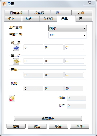

使用“位置”对话框的“矢量”选项卡可以测量两个点之间的矢量,然后用它来定义位置。两点之间的偏移、角度、长度和仰角将会显示。
工作空间 - 选择您正在使用的工作空间。可用选项包括:
相对模式不是始终可用,因为可能没有合适的相对坐标。在这种情况下,选择一个合适的位置(例如两条直线的交点),并通过“变成原点”选项将其设置为相对工作空间的原点。
当前平面 - 使用此下拉列表选择三个主平面之一。当前平面与选择的“工作空间”选项相关。
您必须有一个从其输入新位置的起始位置。
当您单击“确定”或“应用”时,将从起始位置沿矢量输入新位置。
差值 - 这些是矢量第一和第二点的 X、Y 和 Z 值差。

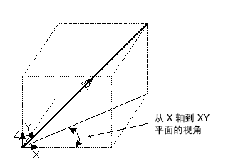

视角 - 视角在矢量在平面上的投影和所选轴之间进行测量。如果轴是 X,则平面是 XY。对于 Y,平面为 YZ,对于 Z,平面为 ZX。下面显示的是 X 轴视角的示例:
重设 - 单击此按钮可重设页面上的值。
长度 - 这是点之间的真实长度 (3D)。

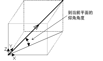

仰角 - 这是新矢量相对于当前平面的仰角。
变成原点 - 单击此按钮可将对话框中指定的坐标定位为原点。任何相对坐标都从该原点开始测量。
应用 - 输入位置。如果当前操作允许多个点,该对话框仍会显示,以供您输入多个点。否则,对话框将关闭。
确定 - 输入位置并关闭对话框。
取消 - 中止位置输入。
