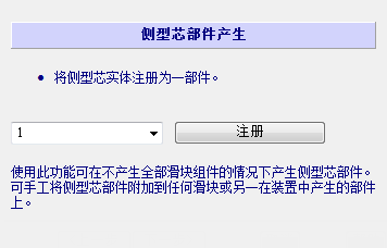

- 确保该实体的名称形式为 SW_COREn,其中 n 是一个整数。
- 确保显示“侧型芯”向导的第一页。有关更多详细信息,请参见使用侧型芯向导创建型芯。
- 向下滚动页面至“侧型芯部件创建”部分。
- 从下拉列表中选择实体名称。
- 单击“注册”。
- 现在,您可以定位该部件。
