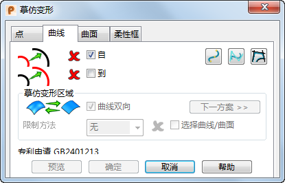

“高级”选项允许您单独选择要在摹仿变形中使用的两条曲线。此外,它还允许您使用曲线或曲面剪裁受摹仿变形影响的区域。
自 - 在选中此选项后,选择参考曲线。
到 - 在选中此选项后,选择控制曲线。
- 创建 Bezier 曲线来定义摹仿变形。
- 创建 B 样条曲线来定义摹仿变形。
- 跟踪曲线来定义摹仿变形。
曲线双向 - 此选项影响摹仿变形受限的区域。选择此选项可相对于曲线在两个方向上弯曲模型。取消选择此选项可使变形沿当前主平面控制的轴保持恒定。如果模型没有工作平面,则将使用“世界”工作平面。
限制方法 - 从下拉列表中选择一个选项以使用曲线或曲面来限制摹仿变形的区域。您可以选择:
选择曲线/曲面 - 当您从下拉列表中选择“曲线”或“曲面”时,此选项激活时。选择此选项,然后选择相应的限制曲线或曲面。如果选择成功,图标将从
变成

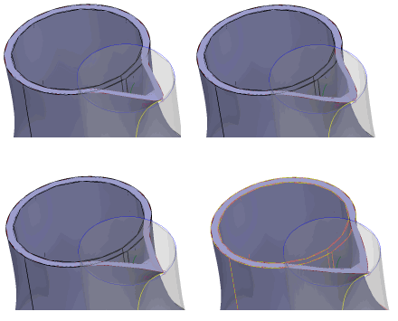

下一方案 - 循环显示四种可能的方案,并选择最符合您的需求的方案。
点将根据距“自”曲线上的对应点的距离和距所选剪裁曲线或曲面上的最近点的距离来移动。点离限制曲线或曲面越近,点移动的距离越小。超出已选曲线或曲面后,点停止移动。
