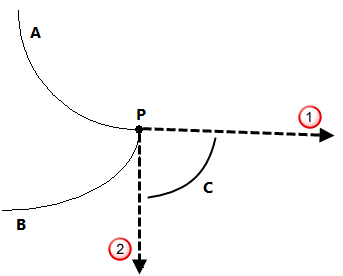

拐角公差是由用户定义的值。它用于确定两个线框对象的交点是否为曲面曲线的拐角点。为了用图形说明,假设我们有两条曲线 A 和 B,如下所示:
点 P 是它们的交点。拐角公差用于确定:
拐角公差将与两条曲线之间的角度相比较。此角度,我们称之为 C,定义如下。
在点 P 处定义两个切线矢量:曲线 A 一个
,曲线 B 另一个
角度 C 是这两个矢量之间的角度。
如果拐角公差大于角度 C,则点 P 将被归类为拐角点。这意味着曲线 A 定义一条曲面曲线,而曲线 B 定义另一条。
如果拐角公差小于或等于角度 C,则曲线 A 和 B 将被视为通过点 P 的复合曲线。
