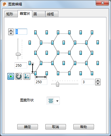

使用此选项卡可以通过复制多个已选项目来创建蜂窝状的对象图案。
要创建蜂窝状的对象图案,您需要选择要为其创建图案的图案对象。使用选项来确定如何创建元素。
输入图案行数 - 使用箭头按钮可以增加或减少行数。
输入 y 方向间隔 - 您也可以使用滑块设置行间隔。
显示隐含标记 - 在每个图案元素上显示一个标记。单击此标记可在创建的图案中关闭单个元素。
旋转图案轴 - 此选项会将整个图案绕 Z 轴旋转 90
设置图案平面 - 此选项将显示“图案平面”对话框,您可以从中设置定位图案的位置的原点坐标。
输入 x 方向间隔 - 您也可以使用滑块设置列间隔。
输入图案列数 - 使用箭头按钮可以增加或减少列数。
选择适合您所需的图案效果的图案形状:
创建向外偏移行。
创建向右偏移行。
创建向左偏移行。
创建向内偏移行。
如果您已选择用来创建图案的对象是一个特征,则对话框上将显示以下附加选项。如果已选对象仅包含实体特征,则这些选项不会显示。
如果取消选中此选项,图案将作为单独的特征来创建,并且原始特征和图案特征均可单独编辑。实体树将显示特征图标和图案图标
确定 - 此选项将创建图案并关闭对话框。
