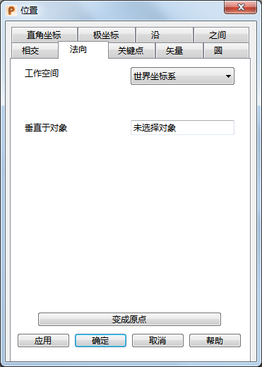

使用“位置”对话框的“法向”选项卡输入一个与对话框上显示的工作空间原点处的对象垂直的位置。
工作空间 - 选择您正在使用的工作空间。可用选项包括:
相对模式不是始终可用,因为可能没有合适的相对坐标。在这种情况下,选择一个合适的位置(例如两条直线的交点),并通过“变成原点”选项将其设置为相对工作空间的原点。
垂直于对象 - 单击您希望位置与之垂直的对象。对象的名称将显示在框中,并且光标将移动到与该对象垂直的位置。
为了能够找到不位于该对象上的位置,PowerShape 将执行以下操作:
变成原点 - 单击此按钮可将对话框中指定的坐标定位为原点。任何相对坐标都从该原点开始测量。
应用 - 输入位置。如果当前操作允许多个点,该对话框仍会显示,以供您输入多个点。否则,对话框将关闭。
确定 - 输入位置并关闭对话框。
取消 - 中止位置输入。
