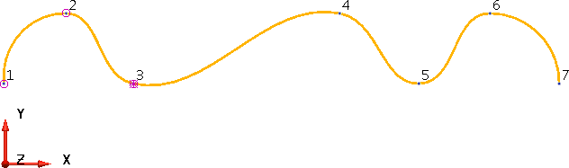

移动点的步骤:
当在世界和工作平面工作空间中移动点时,会使用最后选择的点。
要更改最后选择的点,请按住 Ctrl 键的同时双击选择的另一个点。
在此示例中,点 3 是最后选择的点。
按钮可显示“位置”对话框:使用“位置”对话框来编辑点的位置。
在“位置”对话框中,可以为“工作空间”选择“世界”、“工作平面”或“相对”。
如果选择“世界”或“工作平面,则最后选择的点会移动到您在“位置”对话框中定义的新位置。其它所有点按最后选择的点移动的距离移动。
在“位置”对话框输入值 -50 0 0。点 3 会移动到位置 -50 0 0,其它点会跟随。
如果选择“相对”,则您在“位置”对话框中定义的新位置会定义所有点要移动的相对距离。
如果跨也共线,则会保留通过点的切线连续:
