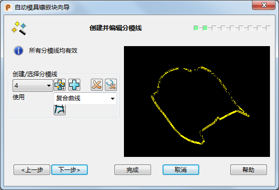

“创建并编辑分模线”页面可用于生成分模线。
- 该信息串显示了分模线当前的整体状态。有四种可能的消息:
- 该选择框显示了有关分模线有效性的用户附加信息。
- 尝试自动生成分模线。如果您使用的向导没有分模线,那么您在向导的第一页上选择“下一步”时,向导会为您自动生成分模线。
- 增加分模线/分模面选择。这会将其它选择选项增加到“创建/选择分模线”下拉列表中。
- 删除分模线/分模面选择。删除“创建/选择分模线”下拉列表表中当前显示的分模线选择。如果需要,将对其它分模线/分模面选择重新编号。
- 删除所有无效分模线。如果曲线不是闭合的,单击此按钮将会删除所有开放曲线和空的选择。
使用 - 使用此下拉列表可选择要用来创建分模线的方法。
手动创建复合曲线。
仅当从“使用”下拉列表中选择了“曲面”时,下面的“拾取”和“编辑分模线”选项才可用。。
拾取 - 从下拉列表中选择“孔”或“单个面”。
按钮,可以自动选择侧壁中的孔。
编辑分模线 -“倒扣”和
选项在此部分已经分组。仅当您在“创建/选择分模线”部分的“使用”下拉框中选择了“曲面”选项时,这些选项才可用。。
- 使用此按钮可以切换已选孔的末端。
下一步 - 显示“自动模具镶嵌块向导”的“创建并编辑填充面”页面。
完成 - 如果选择此选项,并且在上一页已选择了“仅分模产品”选项,则不分模零件并关闭“自动模具镶嵌块向导”。指定产品收缩后,进行分模。
