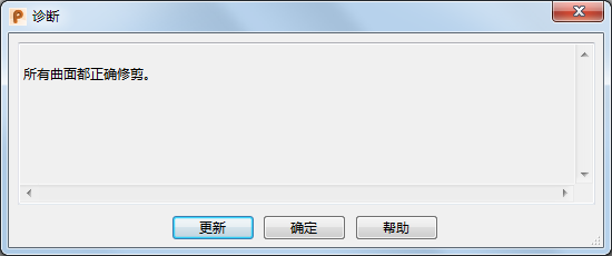

可以使用“曲面工具”选项卡 >“修复”面板 >“坏修剪”选项来识别定义有误的参数曲线(可能会导致产生坏修剪曲面)。然后,您可以通过生成诊断以了解问题区域所在,来分析边界数据。
生成诊断的步骤:
以显示“诊断”对话框。
此对话框将显示有关已选曲面上的修剪边界(在“边界”编辑模式下)和参数曲线(在“参数曲线”编辑模式下)的详细信息。
如果边界无法形成修剪区域,将显示一条警告。如果发现损坏的边界,系统将提示您删除该边界并重新创建,或使用“文件诊断”。
