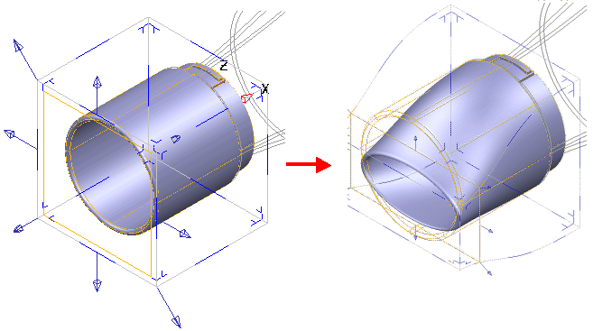

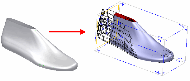

柔性框摹仿变形允许您通过操作柔性框来将实体的全部或部分变形。柔性框还可用于围绕工作平面定义的轴弯曲或扭转模型。

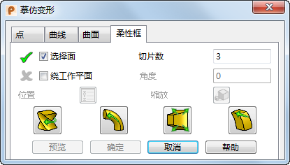

使用“摹仿变形”对话框的“柔性框”选项卡选择您要变形的实体的面,并指定摹仿变形。
该对话框上的变形按钮可让您通过操纵框上的拖动手柄来动态编辑模型。当移动拖动手柄时,框将变形。您可以在边界框内选择不同的切片,并使用扭转、弯曲、伸长和切变的组合来对横截面进行摹仿变形,直到获得所需的结果为止。

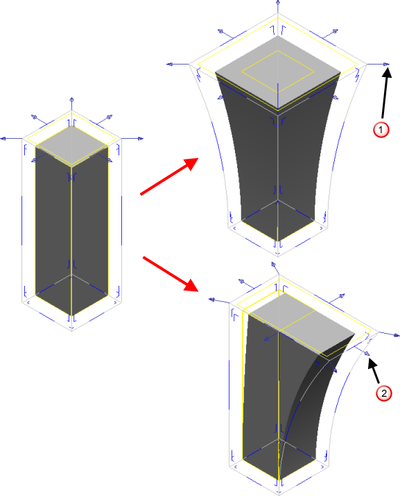

以下示例显示了可以通过使用拖动手柄操纵模型来实现的形状改变。

以显示“位置”对话框。
以显示“缩放摹仿变形”对话框。使用此对话框缩放模仿变形:

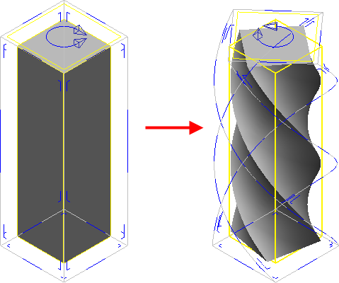

- 交互扭转模型。

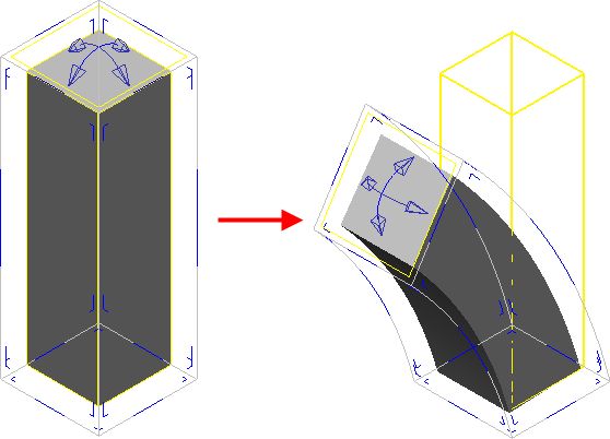

- 交互弯曲模型。

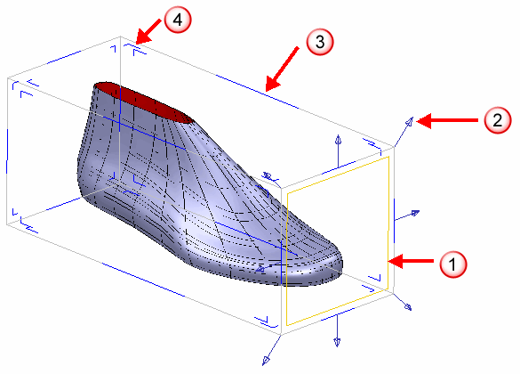

下图中的编号对应于柔性框的以下特征:
- 激活切片。
- 用于对框进行变形的拖动手柄。这些手柄仅在激活切片上绘制。
- 隐藏切片。
- 适用于框的边缘处的切片选择。
