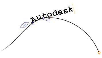

您可以使用“文本”工具栏上的选项编辑编写在曲线上的文本。
此外,您还可以沿曲线移动文本、反转或镜像文本以及更改文本的位置。
沿曲线移动文本的步骤:
上。光标将变为手形
创建文本时,将在曲线的末端位置创建结束点。您可以沿曲线将该结束点移动到曲线的开始点和结束点之间的任意点处。

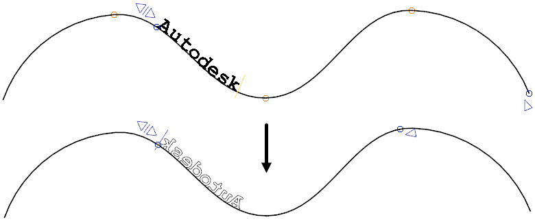

反转曲线上的文本的步骤:
以反转文本。
可使文本回到原始方向。反转过程中对文本所做的任何编辑都将保留。

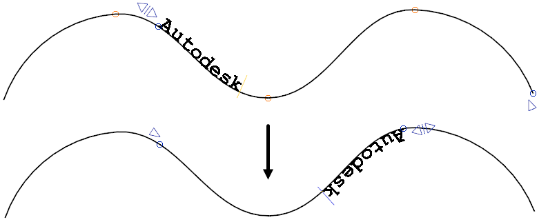

镜像曲线上的文本的步骤:
以镜像文本。
镜像后,文本的开始点和结束点将会反转。您可以根据需要移动这些点。
可使文本回到原始方向。如果您已经移动了开始点和结束点,那么这些点不会重新反转。

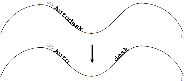

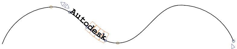

更改曲线上文本子集的位置的步骤:
系统将在字符选择方框的任意一侧创建开始点和结束点
可沿曲线移动文本,同时保持已选文本与下一个文本矩形块之间的间距。
位置更改后,文本仍可以作为一个完整的条目移动/反转/镜像,从而保所做的更改。
