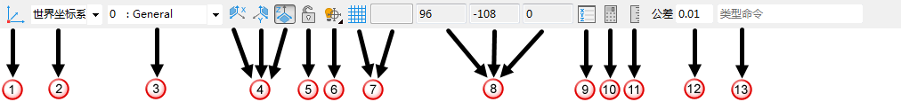

状态栏固定在屏幕底部。
键 |
名称 |
描述 |
临时工作平面 |
单击此按钮可创建或删除临时工作平面。 |
工作平面 |
使用此列表可以激活和取消激活工作平面。您也可以使用它更改已选工作平面的名称。 |
当前层 |
此选项显示已选项目的层或正在使用的层。 使用此选项可更改已选项目的层。只有在“层”对话框中显示的命名的层才会显示在此列表中。 |
主平面 |
选择一个按钮可设置当前工作空间的主平面。每个按钮都会显示垂直于主平面的轴的标签。例如,具有标签“Z”的按钮表示 XY 主平面。 |
点锁定 |
此按钮可用于在使用鼠标输入位置时启用或禁用点锁定。 |
智能光标 |
右键单击此弹出按钮可显示“智能光标”弹出工具栏。 |
栅格开/关 |
此按钮可用于启用或禁用栅格。在定位对象时,光标将捕捉到栅格线。 |
栅格比例 |
该选项处于启用状态时,可查看和编辑网格的比例。 |
坐标 |
将分别显示光标的 X、Y 和 Z 坐标。 |
位置 |
创建对象时,单击此按钮可显示“位置”对话框,其中提供用于输入位置的各种工具。 |
计算器 |
单击此按钮可打开“计算器”。 |
测量 |
单击此按钮可显示“测量”对话框。 |
公差 |
将显示一般公差变量。您可以编辑此值。 |
命令输入 |
使用此方框可输入命令。使用上/下箭头键可显示以前输入的命令。 双击该方框可显示命令窗口。 |
