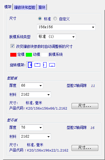

此选项卡可定义模架。
尺寸 - 向导已计算模架的最小尺寸,以匹配在页面上定义的镶嵌块的尺寸。检查该尺寸是否合适,如果需要,可从列表中选择其它尺寸。
如果要创建自定义模架,请选择“自定义”选项。输入尺寸,然后单击“应用”。
推出机构系统类型 - 选择推出机构系统的类型。
更改镶嵌块的参数时自动调整板尺寸 - 如果启用此选项,当您更改镶嵌块的尺寸时,板尺寸会自动更改。
固定的一半为红色;移动的一半为绿色,推出机构系统为白色(使用默认颜色配置)。
旋转模架 - 您可以将要创建的模具旋转 0
、90
、180
或 270
默认旋转角度为 0
。这符合模具行业标准,即,模架宽度沿 X 轴,长度沿 Y 轴。
型腔/型芯板块 - 选择型腔/型芯板块的“厚度”和“材料”。型腔的 Z 间隙在右侧指定。
如果您使用的是标准模架,则样本中可用的值可从下拉列表中进行选择。
对于自定义模架,您可以键入值
尺寸 - 此选项告诉您已选的板是标准还是自定义板,以及其单位。单击此按钮可更改已选板的尺寸。这将显示一个对话框,其类似于用于定义部件尺寸的页面。有关更多详细信息,请参见使用“部件向导”对话框定义部件。
