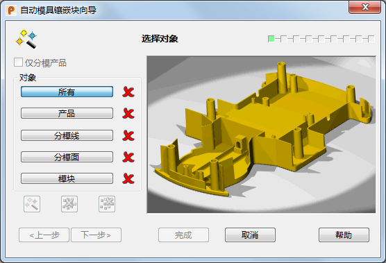

“自动模具镶嵌块向导”的“选择对象”页面使您可以选择要在向导中使用的对象。
向导右侧的图像显示了一个零件示例。当您选择了一个选择选项时,该图像将更改以显示您应从自己的零件中选择的对象类型。
如果您在启动向导之前选择对象,则这些对象将会自动分类到相应的类别。然后,您可以更改此分类。您可以使用 Ctrl+A 选择与“自动模具镶嵌块向导步骤 1 - 选择对象”页面上的“对象”选择匹配的所有项目。若要使用此功能,必须通过在离开向导的窗口部分单击使背景处于激活状态。
仅分模产品 - 如果仅需要创建型芯和型腔曲面,请单击此按钮。不会创建任何模块或引出面。
选择此选项可隐藏对话框上不需要的任何按钮或选项。如果您在未选择插入的型芯/型腔板块的情况下运行“自动模具镶嵌块向导”,则此选项不可用。
所有 - 单击此按钮,然后选择要使用的所有对象。然后,您可以单击“分类”按钮
将对象放置在其正确的类别中。
产品 - 单击此按钮,然后选择要使用的零件。
产品可以是:
分模线 - 单击此按钮,然后选择要使用的分模线。
分模线是复合曲线。主分模线用于创建分模面,其它分模线用于创建填充曲面以封闭产品实体中的孔。
如果选择了多条复合曲线,PowerShape 会将最外面的曲线视为分模线,并使用内部曲线创建填充曲面。
向导的此页面用于选择已有复合曲线作为分模线。向导的第 1 页用于使用向导中可用的方法生成分模线。
分模面 - 单击此按钮,然后选择要使用的分模面。可以选择下列格式:
这些曲面可用于填充难以创建单个分模面的古怪区域。
模具镶嵌块 - 如果您在未选择插入的型芯/型腔板块的情况下运行“自动模具镶嵌块向导”,则此选项不可用。
单击此按钮,然后选择要使用的模块。可以选择下列格式:
如果未提供模块,则向导将自动创建一个模块。
- 如果使用“所有”选项选择了对象,则单击此按钮可将它们过滤到正确的组。
- 此选项可清除所有选择。
- 此选项可清除当前选择。
下一步 - 显示向导的“创建并编辑分模线”页面。如果在进入向导时没有分模线,则向导将尝试生成它们。对于“自动模具镶嵌块向导”的后续页面,所有曲面都被视为已修剪。
