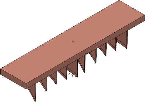

在单个板坯中具有多种放电形式的电极在树中定义并分组为多腔电极。
电极上的放电形式数量由树中的小方块图标
指示。下面的示例显示了在单个板坯上具有两种放电形式的电极。
