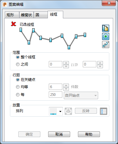

使用此选项卡可以在线框项目上创建对象图案。
若要在线框项目上创建对象图案,您需要:
复制图案线框 - 可以选择创建线框的副本或者将其删除。单击此按钮可以在两个选项之间切换。
显示隐含标记 - 在每个图案元素上显示一个标记。单击此标记可在创建的图案中关闭单个元素。
曲线点显示切换 - 用于打开或关闭线框上点编号的显示。
设置线框范围以创建所需的图案效果:
单击
显示“位置”对话框以指定当前点的位置。
指定使用线框定位元素的方式:
也可以打开“位置”对话框以指定当前点的位置。
选择适用于所需图案效果的对齐定位:
沿线框复制 - 用于在指定的点处和范围内创建图案元素的副本。这是默认设置。
绕轴旋转 - 可在原始图案元素上显示两个点,最初它们位于相同位置,近似位于原始图案对象的中心处。可以定位这两个点以创建可用于与曲线法线对齐的轴。
如果曲线不具有曲面从属,则图案将对齐曲线的法线。如果曲线具有曲面从属,则图案将对齐曲面的法线。
选项将变为可用。
在选择的点之间切换。这两个点具有不同的颜色。
反转后,图案将更改,如下所示:
显示“位置”对话框以指定当前点的位置。
在线框上选择两点 - 将在图案元素上显示 2 个点。使用 下面的示例显示了定位在图案元素边缘上的点以及在线框上创建的图案元素。
设置将重新定位的点 - 与“对齐定位”选项结合使用以移动图案元素上的点标记。
设置图案平面 - 从“对齐定位”下拉列表中选择了“绕轴旋转”选项时,此选项将变为可用。使用“图案平面”对话框可以设置线框上图案元素对齐定位的坐标。也可以动态编辑工作平面。图案的法线沿 Y 轴,而图案的切线沿 X 轴。
如果取消选中此选项,图案将作为单独的特征来创建,并且原始特征和图案特征均可单独编辑。实体树将显示特征图标和图案图标。
如果您在编辑现有的图案特征,则此选项不会在对话框中显示。
确定 — 创建图案并关闭对话框。
