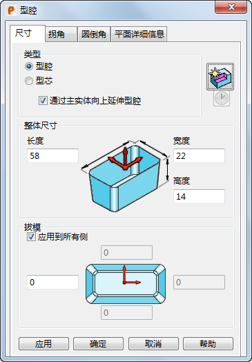

使用“尺寸”选项卡可以指定型腔或型芯的尺寸。

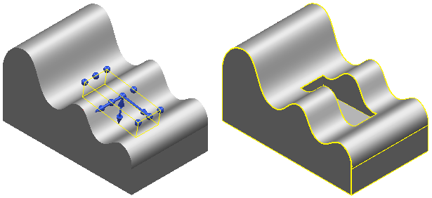

类型 - 选择一个选项以指定要创建的特征的类型。
如果取消选择该选项,型腔不会向上延长,同一模型将如下所示:

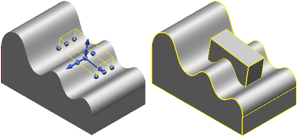

如果创建的是型芯,相应的选项称为“延长型芯到主实体”。
延长型芯到主实体 — 选择此选项可向下延长型芯实体以与主实体中其下面的所有曲面相交。
如果取消选择此选项,型芯不会延长到主实体,同一模型将如下所示:
可用于在创建模式和编辑模式之间交换,而无需关闭并重新打开对话框。
切换到编辑模式。
以切换到创建模式。整体尺寸 - 在“长度”、“宽度”和“高度”方框中输入特征的尺寸。
拔模 - 特征的每个侧面可以具有拔模角。
