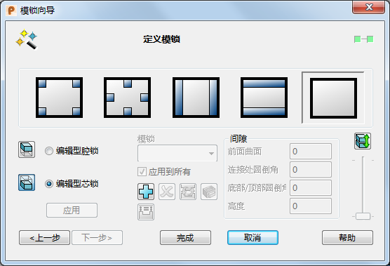

通过此页面,您可以指定模锁的布局和间隙。
可以为模锁选择预定义布局,也可以通过选择自定义布局选项并相应地编辑模锁来定义自己的布局。

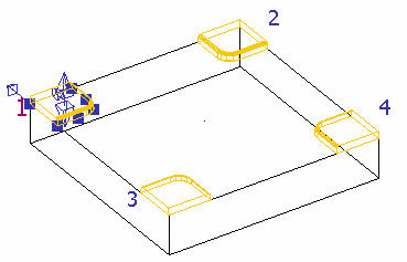

在镶嵌块的拐角上放置四个模锁 |
放置四个模锁,使其位于镶嵌块边缘的中点处。 |
创建沿镶嵌块的左侧和右侧边缘移动的一对模锁。 |
创建沿镶嵌块的顶部和底部边缘移动的一对模锁。 |
自定义布局,最初没有预览模锁。 |
当使用预定义布局时,阳模锁部分(型芯)始终添加到型芯镶嵌块中,而阴模锁部分(型腔)位于型腔镶嵌块上。
所有预览模锁部分将显示为标记,并且当前激活的模锁附加了拖动手柄。这些模锁使用“模锁”下拉列表中显示的相同名称进行标记。激活模锁标签的颜色与其他模锁标签的颜色不同。
- 显示/隐藏型腔镶嵌块。
- 显示/隐藏型芯镶嵌块。
编辑型腔锁 - 编辑型腔锁,并对关联的型芯锁进行相应的更改。
编辑型芯锁 - 编辑型芯锁,并对关联的型腔锁进行相应的更改。
选择“编辑型腔锁”或“编辑型芯锁”时,未使用的镶嵌块将会处于隐藏状态以帮助您编辑。启动时,系统会自动选择“编辑型芯锁”,而型腔镶嵌块将会处于隐藏状态。
模锁 - 当前激活模锁的名称将会显示在该方框中。若要更改激活的模锁,请从下拉列表中选择一个模锁。
如果“模锁向导”使用了镶嵌块创建一些模锁,则系统会自动识别这些模锁并将其添加到“模锁”下拉列表中。可以使用此向导页面上提供的选项编辑此下拉列表中的任何模锁。
应用到所有 - 选择此选项可将对当前模锁进行的更改应用到同一布局中的所有其他模锁。如果使用自定义布局,则此选项不可用;在这种情况下,必须单独编辑每个模锁。若要仅对当前模锁进行更改,请取消选择此选项。
- 将新模锁添加到镶嵌块。只有使用自定义布局时,此选项才可用。

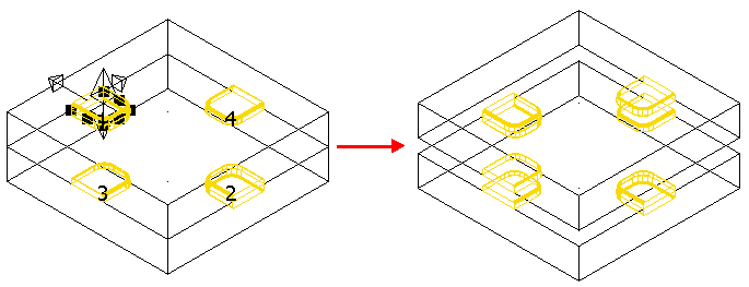

将预览模锁的阳模部分放置在镶嵌块上,然后单击鼠标左键。
可以将模锁的阳模部分放置在型腔或型芯镶嵌块上;模锁相应的阴模部分将自动放置在其他镶嵌块上。
按钮。预览模锁将附加到光标。如果需要,可以单击图形窗口中的任意位置从光标上拆离模锁,以将其从两个镶嵌块上拆离。

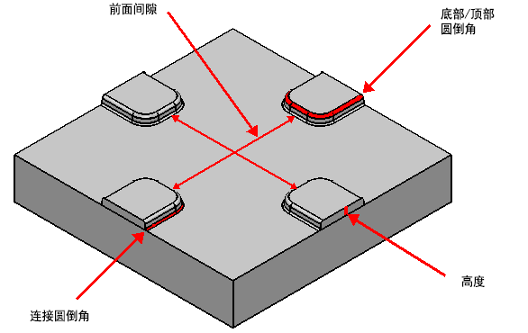

间隙 - 这些选项用于指定阳模锁和阴模锁部分之间的间隙。此时可设置四种间隙。如果选择了“应用到所有”,则在该部分中所做的任何更改将应用于当前布局中的所有模锁。
前面曲面 - 输入值以更改模锁的阳模锁和阴模锁部分的前面曲面之间的间隙。
只有使用第二个布局选项时,此选项才可用。
连接处圆倒角 - 输入值以更改阳模锁和阴模锁部分之间的连接处圆倒角半径间隙。连接处圆倒角间隙是指将特征连接到镶嵌块的圆倒角之间的间隙。
底部/顶部圆倒角 - 输入值以更改阴模锁底部圆倒角和阳模锁顶部圆倒角之间的半径间隙。
高度 - 输入值以更改模锁的阳模锁和阴模锁部分之间的高度间隙。
设置的任何间隙将应用于未激活的模锁。因此,如果激活模锁部分的高度为 10 并且您将高度间隙设置为 1,那么未激活模锁部分将为 11(如果未激活部分为型腔)或 9(如果未激活部分为型芯)。
