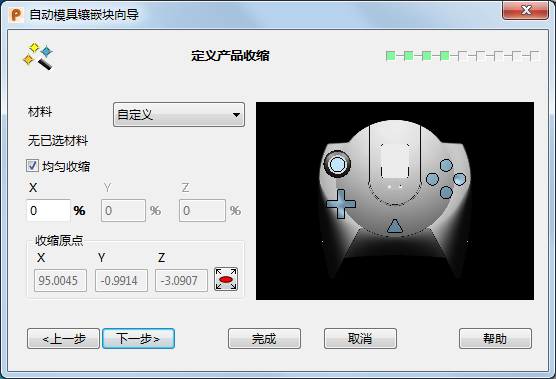

“定义产品收缩”页面可用于指定产品收缩系数和收缩原点。
收缩系数是为允许收缩模型型腔增加的量。
C:\Program Files\Autodesk\PowerShapexxxxx\file\diewizard
其中 xxxxx 是 PowerShape 的版本号,C 是安装 PowerShape 的磁盘号。可以根据需要编辑此文件。
系统将显示收缩原点的 X、Y 和 Z 坐标。这些坐标以激活工作平面为基准。
可更改“收缩原点”。
可以通过单击模型或者在“位置”
对话框中指定位置来选择新收缩原点。
