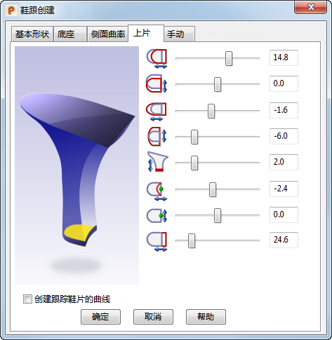

“鞋跟创建”对话框 -“上片”(使用参考曲面)
使用“上片”选项卡可以指定要创建的鞋跟上片的详细信息。
如果要创建没有鞋楦的鞋跟,则会显示其他对话框
移动长度 - 沿鞋楦的宽度移动鞋跟上片。
移动宽度 - 沿鞋楦的长度移动鞋跟上片。
缩放长度 - 设置鞋跟上片沿鞋楦长度的缩放。
缩放宽度 - 设置鞋跟上片沿鞋楦宽度的缩放。
上片高度 - 增加或减小鞋跟的上片高度。
曲率 - 拖动此滑块以设置鞋跟上片前端的曲率大小,或者输入值。
位置 - 拖动此滑块以设置曲率的位置,或者输入值。
伸长量 - 拖动此滑块以设置要对鞋跟前端应用的伸长量,或者输入值。
创建跟踪鞋片的曲线 - 选择此选项可沿鞋跟边缘创建曲线。使用这些曲线可在鞋跟上创建鞋片;例如鞋跟包皮或跟前的 Louis 鞋跟效果。
