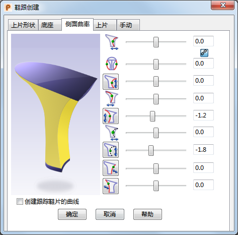

使用“侧面曲率”选项卡可以指定在创建鞋跟的侧面(下图中显示为黄色)时要使用的参数。
可以使用滑块和按钮调整鞋跟参数:
侧面 X - 拖动此滑块以设置侧面曲线的 X 轴方向上曲线点的位置。曲线点的位置将影响曲线的形状。
连接/不连接 - 切换此按钮可显示“连接”
图标,以连接“侧面 X”和“侧面 Y”滑块,以便它们同步移动。显示“不连接”
图标以断开连接。
侧面 Y - 拖动此滑块以设置鞋跟侧面曲线的 Y 轴方向上曲线点的位置。这些点将沿 Y 轴以相反方向移动。曲线点的位置将影响曲线的形状。
开关,则此滑块将与“侧面 X”滑块同步。
侧面 Z - 拖动此滑块以设置侧面曲线的 Z 轴方向上曲线点的位置。曲线点的位置将影响曲线的形状。
选择此按钮可从曲线点向下弄直侧面曲线。当选择此选项后,按钮将变为
后面 X - 拖动此滑块以设置后面曲线的 X 轴方向上曲线点的位置。曲线点的位置将影响曲线的形状。
后面 Z - 拖动此滑块以设置后面曲线的 Z 轴方向上曲线点的位置。曲线点的位置将影响曲线的形状。
选择此按钮可从曲线点向下弄直鞋跟的后面。当选择此选项后,按钮将变为
前面 X - 拖动此滑块以设置前面曲线的 X 轴方向上曲线点的位置。曲线点的位置将影响曲线的形状。
前面 Z - 拖动此滑块以设置前面曲线的 Z 轴方向上曲线点的位置。曲线点的位置将影响曲线的形状。
选择此按钮可从曲线点向下弄直鞋跟的前面。当选择此选项后,按钮将变为
前面调配 - 拖动此滑块以更改侧面和前面曲线的顶部点的相切,以实现与参考曲面的光顺调配。
选择此按钮可更改前面曲线上的顶部点,使前面曲线与参考曲面实现光顺调配。当选择此选项后,按钮将变为
后面调配 - 拖动此滑块以更改后面曲线的顶部点的相切,以实现与参考曲面的光顺调配。
选择此按钮可更改后面曲线的顶部点,使后面曲线与参考曲面实现光顺调配。当选择此选项后,按钮将变为
