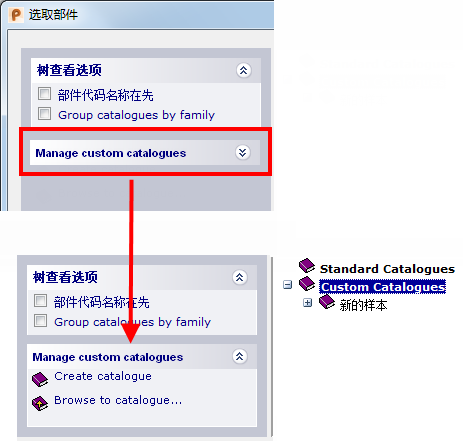

也可以创建自定义样本以:
管理自定义样本的步骤:
以关闭“部件向导”对话框上的树视图选项。这将最大限度地减少滚动。
