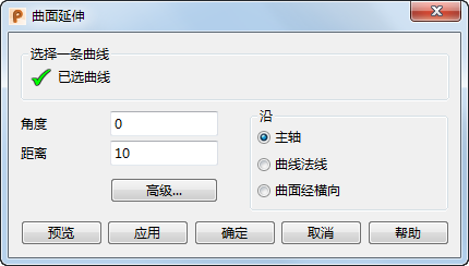

使用此对话框可以创建与用于创建复合曲线的曲面相切的曲面。
角度 - 从已有曲面投影新曲面的角度。

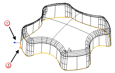

将在复合曲线上绘制两个箭头。一个箭头指向曲面法线方向
,另一个箭头指向曲面切线方向

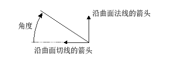

这两个箭头用于计算曲面延长的角度。角度的测量范围是从沿曲面切线的箭头到指向曲面法线方向的箭头:
可以通过单击箭头或者在命令窗口中键入以下命令之一更改箭头的方向:
在我们的示例中,我们希望新曲面向下指向曲面切线方向。指向曲面切线方向的箭头位于正确方向上。我们将角度保留为零。
距离 - 从复合曲线投影新曲面的距离。
在我们的示例中,输入 5。
沿 - 使用以下选项之一设置延长的方向:
以下曲面说明了这些选项:

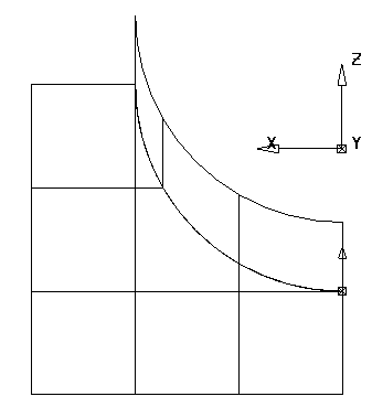

主轴 - 使用垂直于主平面的轴作为延长曲面的引导轴。
在下面的示例中,Z 轴是主轴:

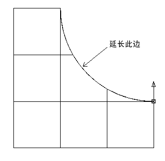

在延长以一定角度修剪的曲面边时,此选项最有用。
必须将主轴与所需的延长方向相一致。可以通过在创建延长之前创建工作平面并使该工作平面的轴(该轴与主平面垂直)指向要创建延长的方向来实现这一点。

高级 - 显示延长段对话框。可以使用此对话框将复合曲线分割为段。然后,您可以为每个段指定延长方向。
预览 - 显示使用对话框中的当前设置创建的曲面。可以继续在对话框中更改设置,直到您在屏幕上看到所需的方案。
应用 - 创建切面。
确定 - 创建切面并关闭对话框。
取消 - 关闭对话框,而不创建切面。
