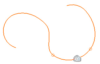

在启用“智能光标”后,当您将光标移至对象上时,对象将高亮显示。如果您单击该点,它会显示可选择的对象。
距离曲线上的光标最近的两个关键点将会高亮显示,当您将光标移至其上时,它们会显示为小圆。在创建和编辑模式下会显示关键点标记。
如果在光标之下有几个对象,并且其中一个对象处于选中状态,则智能光标将在该位置高亮显示数据库中的下一个对象。单击可取消选择已选对象,选择高亮显示的对象以及亮显下一个对象。这使您可以从组中选择正确的对象。
也可以单击鼠标右键以显示对象的关联菜单,然后单击“下一方案”以选择下一个对象。
在开始拖动一个对象、一组对象或对象的编辑手柄时,光标将反馈有关可捕捉到的点的信息。
智能光标:
