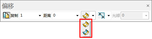

要指定在偏移曲面时如何处理不连续,请从“偏移”工具栏选择以下选项之一:
可在曲面偏移创建过程中保留曲面中的任何不连续:
可在曲面偏移创建过程中将曲面在不连续处分离。偏移曲面将是一个实体,即使开始时使用的是曲面。不连续处的边将延长直至相交:
从一系列偏移曲面创建一个实体:

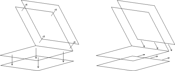

曲面法线的不连续由“选项”对话框“单位和公差”页面中“曲面不连续公差”部分的“角度公差”值定义。
如果曲线或复合曲线依赖于曲面,其偏移将位于曲面上。

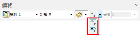

要指定偏移其它对象时如何处理不连续,请从“偏移”工具栏选择下列选项之一:
可保留偏移对象中的任何不连续:
可在偏移对象时对任何不连续修圆:
