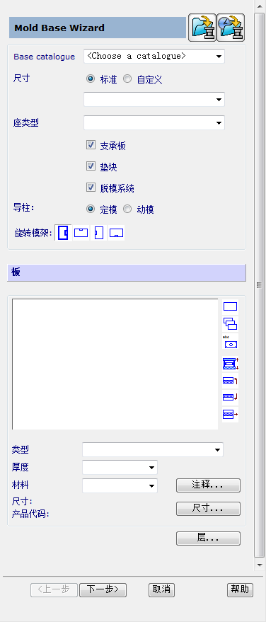

在“模架向导”的第一页中,可以选择模架及其部件。

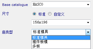

指定模架的步骤:
或者,创建自定义模架:
从“底座类型”列表中选择“堆叠的平板”时,向导会创建包含一个特殊板(也即“主板”)的模具。
之后可以执行下列操作之一:

“板”部分显示已选模架中的板列表。
以下按钮可用于“板”列表中当前已选的板。
- 将已选板设为普通板。
- - 将模具中的所有板设为普通板。
- 重新命名板。
- 将可选板附着到已选板。

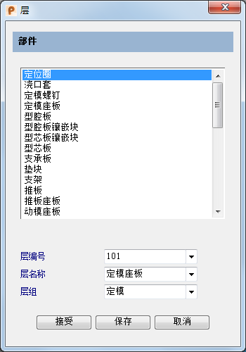

默认情况下,在不同层上创建部件。部件的层放置在两个组中,分别是动模和定模。
层编号 - 通过键入值,或从列表中选择数字编辑层编号。
层名称和层组 - 使用这些选项更改层的详细信息。
确定 - 在指定层上创建部件。
保存 - 保存每个部件的层详细信息。这些详细信息可用于新模具。
