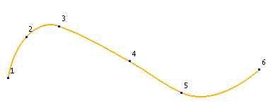

在曲线中增加新点的步骤:

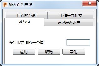

参数值 - 在特定参数值位置插入点。

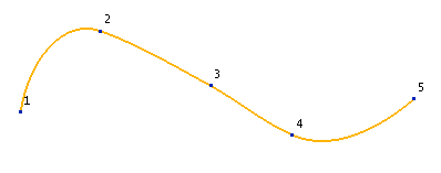

例如,要将一个新点插入到点 1 和 2 之间的中点位置:
例如,在“值”中输入 1.5。这是点 1 和点 2 中点的参数值。
新点即被增加到点 1 和点 2 的中点位置。此点编号为 2,点 2 将被重新编号为 3。点 2 成为选定点:

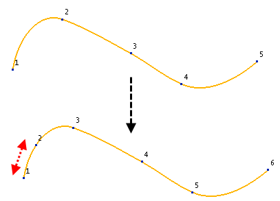

自点的距离 - 在曲线上距当前已选点指定距离的位置输入点。如果没有选择点,将使用点 1。
例如,要在距点 1 10 个单位距离的位置增加新点,请在“距离”中输入 10:
工作平面相交 - 在激活工作平面的主平面与点相交的位置插入点。
例如,激活工作平面的 YZ 平面显示为在点 3 位置与曲线相交:
点将进行重新编号以反映所做的更改。
