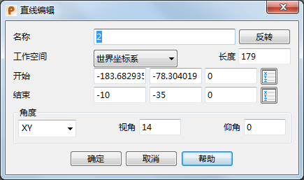

使用此对话框可以编辑直线。
名称 - 显示已选直线的名称。也可以使用该选项编辑名称。
反转 - 单击此按钮可反转直线,使起点坐标变成终点坐标,使终点坐标变成起点坐标。
长度 - 输入直线的长度。如果编辑现有的长度,直线的端点将移动以增加或减小长度。
开始 - 编辑直线的起点坐标。
结束 - 编辑直线的终点坐标。
角度 - 根据已选平面的视角和仰角定义直线的角度。
- 使用平面选择器来更改已选平面。
视角 - 视角在直线到已选平面的投影和该平面的轴之间测量
。如果已选平面是 XY 使用 X 轴,如果已选平面是 YZ 使用 Y 轴,如果已选平面是 ZX 使用 Z 轴。
仰角 - 仰角在直线和直线到已选平面的投影之间测量
确定 - 接受更改并关闭对话框。
取消 - 关闭对话框而不保存更改。
