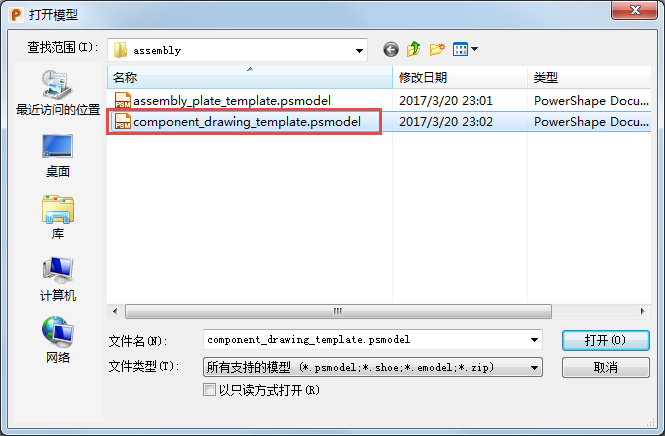

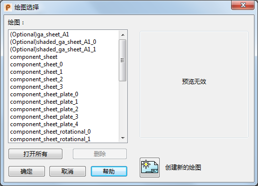

可以通过在部件绘图模板上指定参数,定义 GA 清单上嵌入式材料设置清单包含的数据列。
例如:

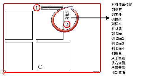

GA 清单将显示,其中包含材料设置清单
和材料设置清单位置列表
如果列表中存在 BOM position 文本,参数表将如上图所示放置。在文本条目结束位置输入 end 以指定表格的最大高度。
“文本”工具栏将会显示。通过编辑列表中的各个条目,可以指定嵌入式材料设置清单的内容。该示例展示了标签为“Description”的列。可以通过将参数改为“Column Desc”,将此文本改为“Desc”。
