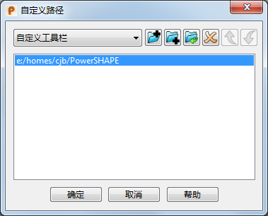

使用“自定义路径”对话框定义用于查找自定义工具栏、材料清单和规划、快捷键、宏、模型和电极的搜索路径。可以增加、删除和重新排序在每个类型中搜索的路径名。
增加路径到列表顶部 - 单击以将新路径增加到路径列表顶部。
增加路径到列表底部 - 单击以将新路径增加到路径列表底部。
编辑已选路径 - 单击编辑路径名称。
删除 - 单击可删除路径列表中的已选路径。
向上移动 - 单击以在路径列表中向上移动已选路径。
向下移动 - 单击以在路径列表中向下移动已选路径。
