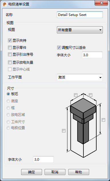

此对话框显示用于各个设置清单的设置,并可以使用用户界面设置配置文件中的选项。要显示此对话框,请单击“电极设置清单控制”对话框上的“省略号”
按钮。
名称 - 此名称是“电极设置清单控制”对话框上设置清单的名称。如果更改清单的“名称”,“电极设置清单控制”对话框上的清单名称也会更改。可以使用“电极设置清单控制”对话框上的选项,将名称更改设为对电极、电极状态有效,或更改默认名称。
查看 - 如果要配置特定查看的设置,请从列表中选择查看。使用“所有查看”设置可以更改默认选项。
使用“尺寸”区域为电极的不同属性增加尺寸:
绘图上显示的尺寸取决于查看方向。可以从“查看”列表中选择一个选项定义查看方向。
以下所有选项对应于配置文件 electrode_setupsheets.con 中的选项,该文件位于:
C:\Program Files\Autodesk\PowerShapexxxxx\file\electrode
如果更改这些选项,也会对配置文件进行相应更改;“电极设置清单控制”对话框控制如何应用此更改。
