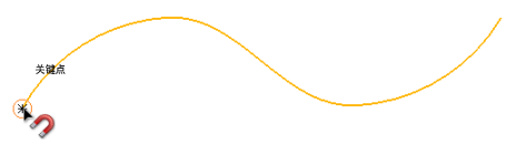

使用“点”选项将对象修剪或延长到点。该操作的表现针对不同对象略有不同。
光标图标将变成磁铁,并在要剪裁的端点或边上绘制圆。
如果在特定方向只有两条曲线,则不能在该方向剪裁,除非拖动曲面的端点。
可以线性或沿曲率延长曲面和曲线。
