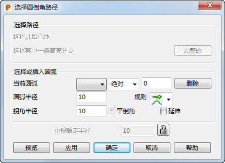

路径完成后,“选择圆倒角路径”对话框将高亮显示圆倒角圆弧编辑功能。
在圆倒角路径的端点上,显示表示这些点上半径值的圆弧。这些值是“圆倒角”对话框中设置的额定半径。
当前圆弧 - 此选项包含两个下拉列表和一个文本方框。
第一个下拉列表显示已选圆倒角圆弧。可以使用此下拉列表来选择现有的圆倒角圆弧。要查找现有圆弧的编号,请在图形窗口中选择该圆弧。编号将显示在此下拉列表中。
使用第二个下拉列表和文本方框输入新圆倒角圆弧,如下所示:
绝对 - 沿圆倒角在距第一个圆倒角圆弧一定距离的位置插入新圆弧。
相对 - 沿圆倒角在距第一个下拉列表中已选圆倒角圆弧一定距离的位置插入圆倒角圆弧。
参数 - 在两个现有圆弧之间的参数距离位置输入新圆弧。例如,参数距离为 3.5,则会在圆弧 3 和 4 之间的一半处插入圆弧。
圆倒角圆弧也将重新贴标签。
还可以在圆倒角路径上单击一个位置,以输入新圆弧。
如果将智能光标悬停在圆倒角路径上,将显示距离。在第二个下拉列表中选择的选项决定值表示的意义。例如,如果选择“绝对”,值为沿圆倒角路径的绝对距离。
圆倒角与其中一个已选曲面上曲线的相交位置将显示词语 KEY。
删除 - 删除已选圆弧。
圆弧半径 - 显示已选圆弧的半径。可以通过下列方法更改半径值
规则 - 在当前圆弧位置显示半径改变。使用“规则”选项,指示要如何改变已选圆弧的圆倒角半径。

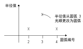

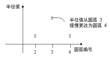

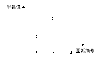

存在三种变化:

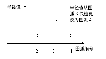

为解释这些变化的意思,假设我们有下图中的圆弧。
在这三种变化中,半径从圆弧 3 到圆弧 4 的变化:
“规则”选项有九个选择:

拐角半径 - 在“拐角半径”文本方框中输入所需的值。
可以使用拐角半径将圆倒角拟合到拐角。在下图中,圆倒角没有拟合到拐角;其拐角半径太大。
通过输入等于拐角的拐角半径,圆倒角与拐角拟合。
下面介绍更多有关使用哪些拐角半径值及其使用时间的技巧:

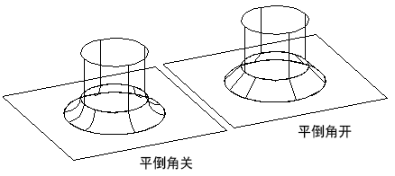

平倒角 - 选择此选项可创建直圆倒角。

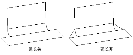

延长 - 取消选择“延长”以便在圆倒角与某个曲面的边界或开放边相交时停止圆倒角。选择该选项以将圆倒角延长到较长曲面的边上。
- 锁定额定半径。通过单击此“锁定”按钮打开
,在“重新设置”文本方框中更改半径。当“锁定”处于打开状态时,单击“应用”以撤消任何创建的圆倒角,并返回到候选直线选择。
重新设置 - 显示额定半径。只能通过打开“锁定”按钮更改此半径。
预览 - 单击此按钮可查看圆倒角路径。
应用 - 编辑圆倒角后,单击“应用”以创建圆倒角。如有必要,可通过选择起始候选直线,继续创建更多圆倒角曲面。
确定 - 创建所需的圆倒角并关闭对话框。
取消 - 关闭“选择圆倒角路径”对话框,不保存创建的圆倒角。
