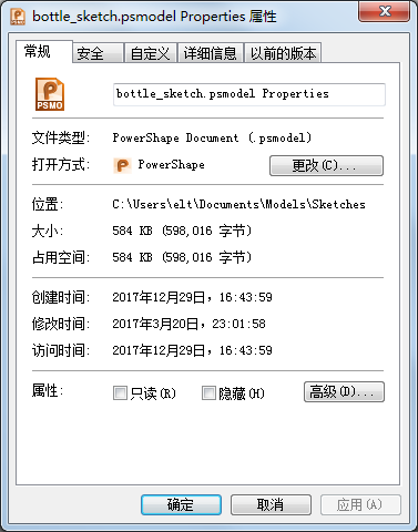

您无需打开模型便可查找关于模型的特定信息。
- 在 Windows 资源管理器中,选择一个 psmodel。
- 右键单击该模型文件,然后选择“属性”。将显示“属性”对话框。
不同的选项卡会显示随 psmodel 一起保存的信息。例如:
- 创建日期
- 应用程序名称
- 模型的名称及描述
- 作为作者的当前用户
- PowerShape 的版本。
当打开一个 psmodel 时,可从 Windows 资源管理器的“文件”>“属性”对话框中读取以下信息,这些信息由 PowerShape 存储:
- 标题
- 主题
- 作者
- 关键字
- 注释
- 上次保存者
- 版本号
- 管理器
- 公司信息。
创建文本时可使用此信息。
