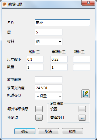

编辑电极的步骤:
更改这些值不影响电极的物理形状。
按钮可显示“矢量放电”对话框。使用此对话框可以编辑矢量放电的类型、提取方向、放电深度和矢量间隙。您还可以运行电极提取仿真。
可显示现有“其它电极详细信息”对话框。您可以使用此对话框更新显示在设置清单上的其他信息。
可显示“检测点”对话框。使用此对话框可以编辑位于现有电极上的检测点。
可显示“电极设置清单控制”对话框。使用该对话框上的选项可修改设置清单。
可显示“电极设置清单项目”对话框。使用该对话框上的选项可将其它项目增加到已有电极绘图视图。
