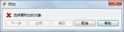

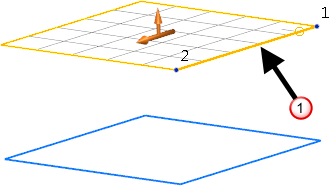

中选择要附加的 Power Surface 上的一条边线。
的 Power Surface。

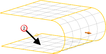

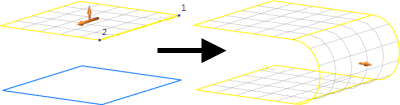

主曲面的已选曲线会通过在两个曲面之间增加一行面片,连接到次曲面的最近匹配边线:
或者,单击另一个次曲面以撤消附加,然后使用新的选择创建一个新的附加曲面。
如果自动选择的边线不正确,请选择一个新的边线。
第一个曲面将成为附加曲面,第二个曲面将被删除。位于任一曲面上的中脊线和修剪边界(及其参数曲线)将被删除。
