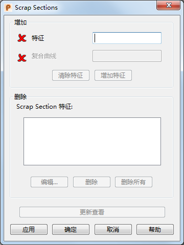

使用此对话框可以增加、编辑和删除视图中的 Scrap Section。您还可以从孔图案创建 Scrap Section。
特征 - 在绘图上选择孔特征或输入特征的名称。当您选择一个有效的孔特征时,
会变为
复合曲线 - 如果选择某个特征,则相应的复合曲线将自动被选定。当您选择一个有效的孔特征时,
会变为
清除特征 - 清除“特征”和“参数曲线”框。
增加特征 - 将已选特征增加到“Scrap Section 特征”列表。
编辑 - 选择此选项可编辑 Scrap Section 复合曲线。该曲线必须始终保持为平面且闭合。选择“完成”以完成编辑。
删除 - 从“Scrap Section 特征”列表中删除已选 Scrap Section。
删除所有 - 从“Scrap Section 特征”列表中删除所有 Scrap Section。
更新视图 - 使用您所做的任何更改更新视图。
确定 - 当视图设置为“隐藏”时,标记要显示为 Scrap Section 的孔特征。
取消 - “Scrap Section 特征”列表中所有特征均被保留,且关闭对话框。
