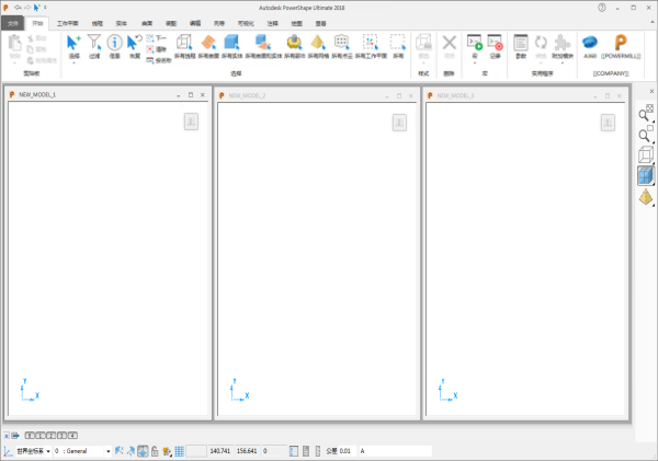

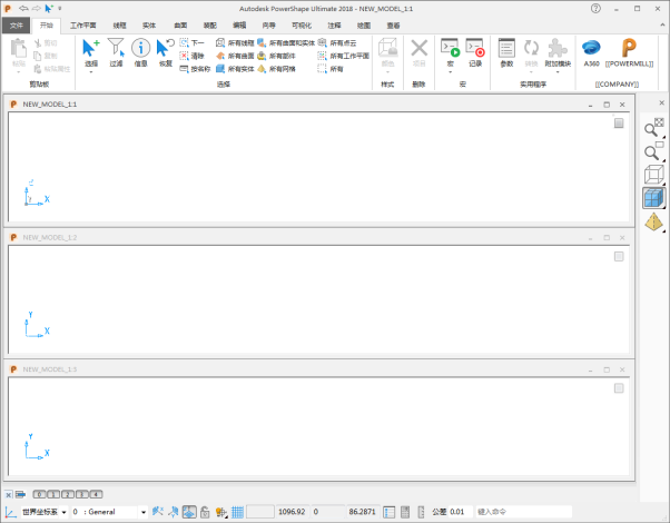

使用“安排和切换”菜单可帮助您管理打开的窗口。它可控制窗口的显示方式及激活窗口。选项包括:
您可以调整平铺建模窗口的尺寸和移动它们。
