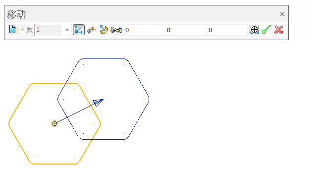

以使用工作平面的轴定义对象的移动。这是默认模式。
输入 X、Y 和 Z 轴的值,或以图像形式单击一点以定义移动。在输入坐标时,将显示变换项目的预览。在应用更改前,拖动标记进行进一步的修改。

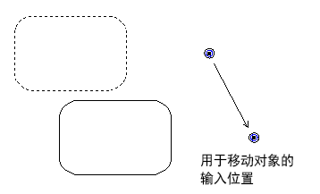

复制对象并将副本移动指定的偏移的步骤:
按钮,然后在“份数”框中输入想要的复制份数。
如果仅移动对象,它们将相对于移动原点移动:

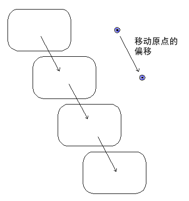

如果要创建多个副本,则移动原点的偏移定义副本彼此之间的偏移:
