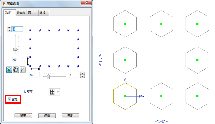

使用此选项卡可通过创建选定项目的多个副本创建对象的矩形图案。
创建对象的矩形图案,您需要选择要用于创建图案的图案对象。使用选项来确定如何创建元素。

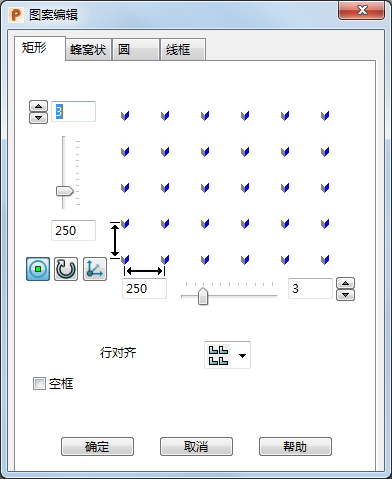

行数 - 输入图案中的行数,或使用箭头按钮增加或减小值。
行之间的距离 - 在方框中输入值,或使用滑块来增加或减小值。
显示隐含标记 - 在每个图案元素上显示一个标记。单击此标记可在创建的图案中关闭单个元素。
旋转图案轴 - 将整个图案围绕 Z 轴旋转 90
设置图案平面 - 显示“图案平面”对话框,您可以在其中设置要放置图案的原点的坐标。
选择适用于所需图案效果的对齐定位:
使用相同对齐方法创建所有行。
旋转创建偶数行。
镜像创建偶数行。
空框 - 仅创建图案的外部元素。
如果您要用于要生成图案的项目是特征,则以下额外选项将显示在对话框中。如果已选对象仅包含实体特征,则这些选项不会显示。
如果取消选中此选项,图案将作为单独的特征来创建,并且原始特征和图案特征均可单独编辑。实体树将显示特征图标和图案图标
确定 - 创建图案并关闭对话框。
