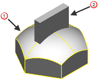

此示例显示了激活实体
与非激活实体
相交的情况:
在此示例中,新的激活实体如下所示:
